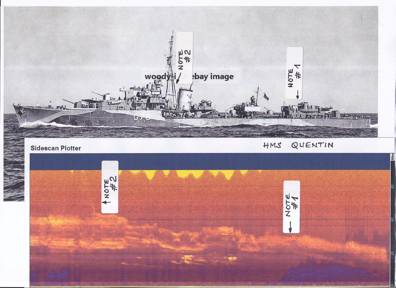

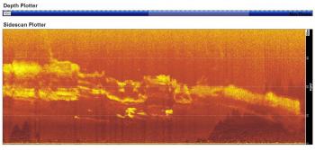

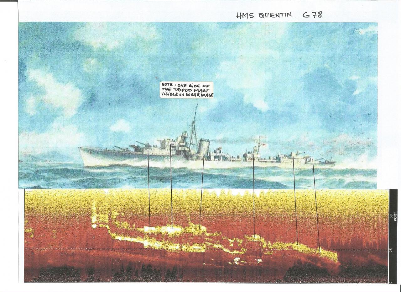

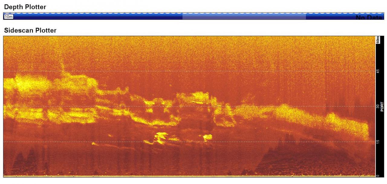

Platon Alexiades Posted December 6, 2015 Report Share Posted December 6, 2015 Dear Franco, Thank you very much for a very informative analysis. If we accept the German pilots' description then we have to assume that HMS QUENTIN sank on the spot and could not have drifted to Tabarka, especially that if she broke in two, she could not be the wreck found by Jean-Pierre as he wrote that it was in one piece. Best wishes, Platon Quote Link to comment Share on other sites More sharing options...
Francesco Mattesini Posted December 7, 2015 Author Report Share Posted December 7, 2015 E' giusto Platon, non ci avevo pensato. Se come é scritto dal "Board of Inquery" il cacciatorpediniere affondò spezzandosi in due tronconi, le immagini sonar, mi dispiace per Jean Pierre, non possono essere del QUENTIN. Quindi l'avvistamento di un cacciatorpediniere che affondava visto da un aereo tedesco porta a molti dubbi sulla sua correttezza.. Franco Quote Link to comment Share on other sites More sharing options...

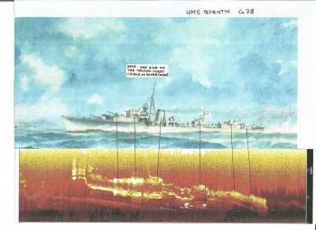

JPMISSON Posted January 8, 2016 Report Share Posted January 8, 2016 (edited) Sull'argomento dell'affondamento del HMS QUENTIN in :http://www.aidmen.it/topic/192-affondamento-del-cacciatorpediniere-britannico-hms-quentin/page-4Post # 49 (F. Mattesini) si legge : Quote :Con successiva telefonata delle ore 15.50 l’Ufficio di Collegamento della Regia Aeronautica presso O.B.S. comunicò a Superaereo “che in 37°07’ – 8°45’” era “stato visto affondare un C.T.- Detto C.T. sarebbe stato affondato dal II° C.A.T.”. Naturalmente, non poteva essere che il Quentin.Unquote. In allegato : posizioni dell' ultimo Avvistamento e del punto dove giace il Relitto.Le coordinate del relitto di un Destroyer Q Class (Misson , Tabarka , Luglio 2015) sono : 37° 04' N 8° 52' E Bisogna pure ricordare che queste coordinate sono state stabilite con un GPS , allorchè quelle fornite durante l'ultima guerra non potevano essere molto precise visto le circostanze (azione) e visto i mezzi tecnici a disposizione.... ......"VISTO AFFONDARE" ....Si potrebbe anche capire che una nave abbandonata e semi affondata come appariva HMS Quentin possa essere considerata "affondata" anche se era solo "in corso di affondamento".Anche se si considera che 37° 07 N e 8° 45' E fosse un Punto rigorosamente giusto : siccome l'affondamento ebbe luogo un po' più lontano questo vorrebbe dire che la nave fù data come affondando / affondata quando ancora non era veramente sparita dalla superficie del mare.Confermo d'altra parte que il relitto mostra danni a prora e una apertura sul fianco sinistro.Questo è già stato detto in Posts precedenti. In molti altri Posts di F. Mattesini e di A. Platon in questo stesso Topic , viene ripetutamente negato che il relitto da me identificato al largo di Tabarka possa essere quello del HMS Quentin.Questa prossima estate saranno eseguite foto e video del relitto che giace sui 70 m .Ma forse neanche questo riuscirà a convincere ! Mi sarà chiesto il DNA ? Edited January 9, 2016 by JPMISSON Quote Link to comment Share on other sites More sharing options...
Francesco Mattesini Posted January 10, 2016 Author Report Share Posted January 10, 2016 Alle Ore 08.25 del 2 dicembre 1942 l’Ufficio di Collegamento della Regia Aeronautica presso l’OBS telefonò a Superaereo facendo conoscere che un bombardiere tedesco aveva segnalato: “Ore 06.43 unità nemica rotta e velocità imprecisata in 37°12’N, 08°15’E”. Si trattava evidentemente del cacciatorpediniere Quiberon che, abbandonato l’affondante unità sezionaria Quentin manovrava per ricongiungersi agli incrociatori della Forza Q, e che a quell’ora fu attaccato e danneggiato dagli Ju. 88 del III./KG.54. Con successiva telefonata delle ore 15.50 l’Ufficio di Collegamento della Regia Aeronautica presso OBS comunicò a Superaereo “che in 37°07’ – 8°45’” era “stato visto affondare un C.T.- Detto C.T. sarebbe stato affondato dal II° C.A.T.”. La segnalazione era evidentemente errata dal momento che la posizione geografica segnalata non corrispondeva con quella in cui era stato attaccato e affondato il cacciatorpediniere alle ore 06.30-06.45 del 2 dicembre. Franco Quote Link to comment Share on other sites More sharing options...
JPMISSON Posted January 10, 2016 Report Share Posted January 10, 2016 (edited) Questo ultimo Post è da paragonare a quanto venne scritto nel Post #42 del 29 Novembre 2015 :quote : Con successiva telefonata delle ore 15.50 l’O.B.S. comunicò a Superaereo “che in 37°07’ – 8°45’ é stato visto affondare un C.T.- Detto C.T. sarebbe stato affondato dal II° C.A.T.”.Naturalmente, non poteva essere che il Quentin.unquote. Un cambio di parere ? Abbiate solo un po' di pazienza : questa estate vi sarà fornita ampia documentazione foto/video che il relitto in 37° 04' N 8° 52' E non è altro che il HMS QUENTIN. Edited January 20, 2016 by Luiz plain text Quote Link to comment Share on other sites More sharing options...
